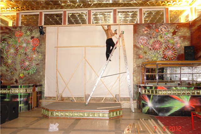

высота -4.2,ширина-4.7...напрыгались по стремянке надолго...

    Скажите, у вас полностью деревянная конструкция? Как долго ее собирает мужчина с шуруповертом?

    Отвечает "мужчина-с-шуруповертом": данная конструкция из ряда-вон-выходящая!!! Надеюсь, в первый и в последний раз закрывали экран кинотеатра!!! Да, всё деревянные рейки 20х40 мм. Вертикальные стойки брусок 40х40 мм. Стойки прикручены к фанерным подставкам. Последние придавлены канистрами с водой для устойчивости. В этом варианте верх тож крепил, чтоб не свалилась. Вопрос времени сборки оч. относителен. Т.к. я 19 лет проработал в сфере евроремонта-шуруповерт для меня "как брат родной". Прикинув с вечера объем работ, стандартная конструкция без ткани собирается мин. за 20. Иногда практикуем набивку ткани дома, сворачиваем в рулон вместе с верхней горизонтальной рейкой, обматываем стрейчем и в машину. А на месте только прикрутить вертик.стойки и отпарить...
